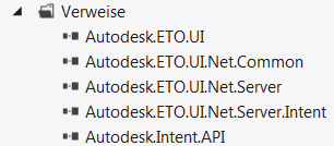

Sie implementieren Aktionen in einer Klassenbibliothek. Es kann mehrere Klassenbibliotheken mit jeweils mehreren Aktionen geben. Zur Laufzeit wird jede Klasse innerhalb einer Baugruppe, die von ServerIntentActionBase erbt, als Aktion in die Intent-Sitzung geladen. Diese Klasse erfordert einige Referenzen aus dem Verzeichnis \Inventor ETO Components 2014\Bin\Public Assemblies\. Referenzieren Sie darüber hinaus die Baugruppe IntentAPI aus dem Verzeichnis \Inventor ETO Components 2014\Bin\, falls erforderlich.
Darüber hinaus sind die einzelnen Aktionen in der Aktionsliste rule auf part (oder das Bauteil in dem Kontext die Aktion ausgeführt werden soll). Beispiel:
