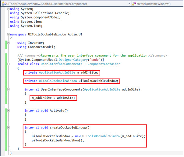

  3. Fügen Sie der Klasse UserInterfaceComponents eine Variable des Typs ApplicationAddInSite hinzu.
    the implementation inside the constructor and Activate method.
  4. Fügen Sie der Klasse UserInterfaceComponents eine Variable für ein Exemplar von DockableWindow hinzu.
     private UIToolsDockableWindow uiToolsDockableWindow;
  5. Initialisieren Sie diese Variable im Konstruktor der Klasse UserInterfaceComponents mit dem Parameter ApplicationAddInSite.
    internal UserInterfaceComponents( ApplicationAddInSite addInSite)
         m_addInSite = addInSite;
    Die Variable m_addInSite enthält ApplicationAddInSite lokal, damit Sie diese Site auch verwenden können, wenn Sie das fixierbare Fenster erst nach der Initialisierung von Intent erstellen.
  6. Erstellen Sie eine Methode zum Erstellen eines Exemplars und Anzeigen des DockableWindow-Objekts.
    internal void createDockableWindow()
          uiToolsDockableWindow = new UIToolsDockableWindow (m_addInSite);
          uiToolsDockableWindow.Show();
    In dieser Methode verwenden wir für den Parameter DockingStateEnum den Vorgabewert. Soll das Fenster an einer anderen als der vorgegebenen Position fixiert werden, fügen Sie dem Konstruktoraufruf einen Inventor.DockingStateEnum-Parameter hinzu. Wir rufen diese neue createDockableWindow-Methode nach der Initialisierung von Intent auf.

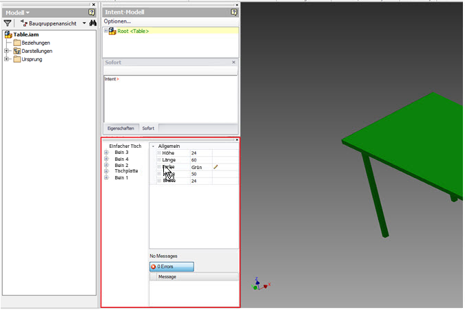

Erstellen des vollständigen Zusatzmoduls
  1. Erstellen Sie das Projekt erneut.
  2. Öffnen Sie eine Inventor-Baugruppe, die Intent verwendet und für UITools konfiguriert ist.
  3. Ein Zusatzmodul mit einem fixierbaren Fenster wird angezeigt. Passen Sie gegebenenfalls die Größen der bereits angezeigten fixierbaren Fenster an, um das neue benutzerdefinierte Zusatzmodul sehen zu können.
