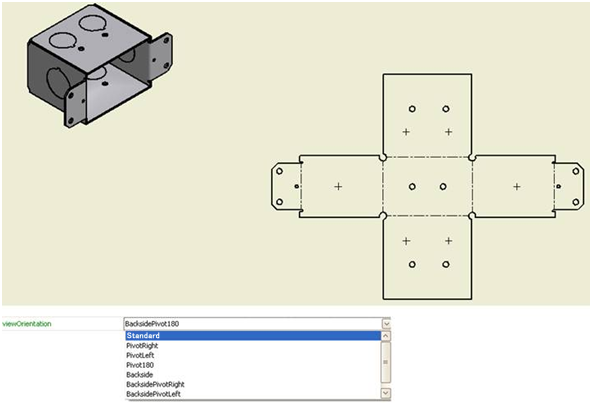

Definiert eine Abwicklungsansicht, die für die Anzeige von Blechabwicklungen geeignet ist. Auf einem Blatt kann mehr als eine Abwicklungsansicht erstellt werden.
IvFlatPatternViewModifier

| viewOrientation | Name | Gibt die Ausrichtung der Abwicklungsansicht an. Gültige Werte sind: :Default, :PivotRight, :PivotLeft, :Pivot180, :Backside, :BacksidePivotRight, :BacksidePivotLeft, :BacksidePivot180. :Default ist der Vorgabewert. |

(Aus IvCommonViewMixin) Gibt einen Punkt im Ansichtsbereich zurück, der einem bestimmten Arbeitspunkt auf dem angegebenen Bauteil entspricht (das in der Ansicht dargestellt werden muss). Dieses Beispiel veranschaulicht die Erstellung einer Abwicklungsansicht namens "FlatPattern" auf dem aktuellen Blatt. Ansichtsmaßstab, Ausrichtung und Stil sind angegeben. Der Ansichtsursprung wird basierend auf der Höhe und Breite des Blatts berechnet.
| Untergeordneter Name : | FlatPattern | |
| Untergeordnetes Design : | IvFlatPatternView | |
| Name | Typ | Angegeben |
| model | Bauteil | Parent.Parent.RS_Regalwand |
| viewOrientation | Name | :Default |
| viewScale | Zahl | 0.2 |
| viewStyle | Name | :hiddenLineRemoved |
| origin | alle | Point(0,0,0) + unitY * 0.7 *height + unitx *0.25 * width |
