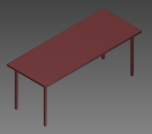

Das Design Tischplatte (TableTop) ist ein einfacher Quader (Block) mit einer Länge, Breite und Dicke. Dies sind alles Parameter für das Design und verwenden die oben beschriebene Standardstruktur.
Parameter Rule dvLength As Number = 60.0
Rule Length As Number = dvLength
Parameter Rule dvWidth As Number = 24.0
Rule Width As Number = dvWidth
Parameter Rule dvThickness As Number = 1.0
Rule Thickness As Number = dvThickness
Das Design TableTopGraphics wird an Block beteiligt und überschreibt einfach die Regel für die Höhe des Quaders, um zur Dicke der Tischplatte zu werden.
Rule Height As Number = Thickness
Das Design Bein (Leg) ist ebenfalls ein einfacher Quader. Es besitzt jedoch nur eine Breite und eine Höhe.
Parameter Rule dvWidth As Number = 1.0
Parameter Rule dvHeight As Number = 24.0
Rule Height As Number = dvHeight
Das Design LegGraphics wird ebenfalls an Block beteiligt, überschreibt aber die Regel für die Länge des Quaders, um zur Breite des Beins zu werden. Dies erfolgt, damit die Beine viereckig werden.
Rule Length As Number = Width
Die Baugruppe Tisch (Table) enthält eine Tischplatte und vier Beine. Sie enthält außerdem die Parameter der obersten Ebene für das gesamte Modell, wie z. B. die Gesamthöhe des Tischs, seine Länge und Breite.
Die Tischplatte erhält ihre Vorgabewerte für die Länge und Breite von der Baugruppe Table. Entsprechend erhalten auch die einzelnen Beine ihre Vorgabewerte für die Höhe von der Baugruppe Table.
Child TableTop As :TableTop
dvLength = length
dvWidth = Width
End Child
Child Leg As :Leg, Quantity = 4
dvHeight = LegHeight
End Child
