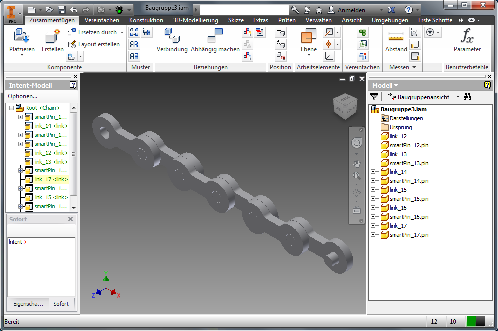

Beim Hinzufügen von Kettengliedern werden diese automatisch verbunden und wechseln die Seiten:
Da lastLink eine dynamische Regel ist, ist sie in allen Sitzungen verfügbar.
