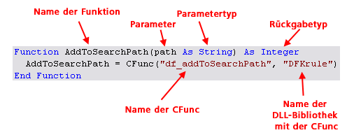

Syntax eines Funktionsaufrufs (CFunc)
Das folgende Beispiel zeigt die Syntax des Aufrufs einer
CFunc
-Funktion.
Die Intent-Funktion CFunc() hat zwei Parameter:
Der Name der extern definierten Funktion.
Der Name der Bibliothek (DLL), in der sich diese Funktion befindet.
