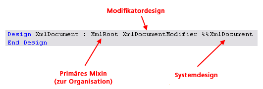

ETO stellt Modifikator-Designs bereit, mit denen Sie das Vorgabeverhalten von Systemdesigns ändern können. Das Modifikator-Vorgabedesign kann nicht bearbeitet werden. Sie müssen eine Kopie dieses Designs (mit demselben Namen) als Benutzerdesign erstellen, das Sie anschließend bearbeiten können. Der Name des Modifikator-Designs wird wie im folgenden Beispiel nach dem primären Mixin in der Designdeklaration angezeigt:
