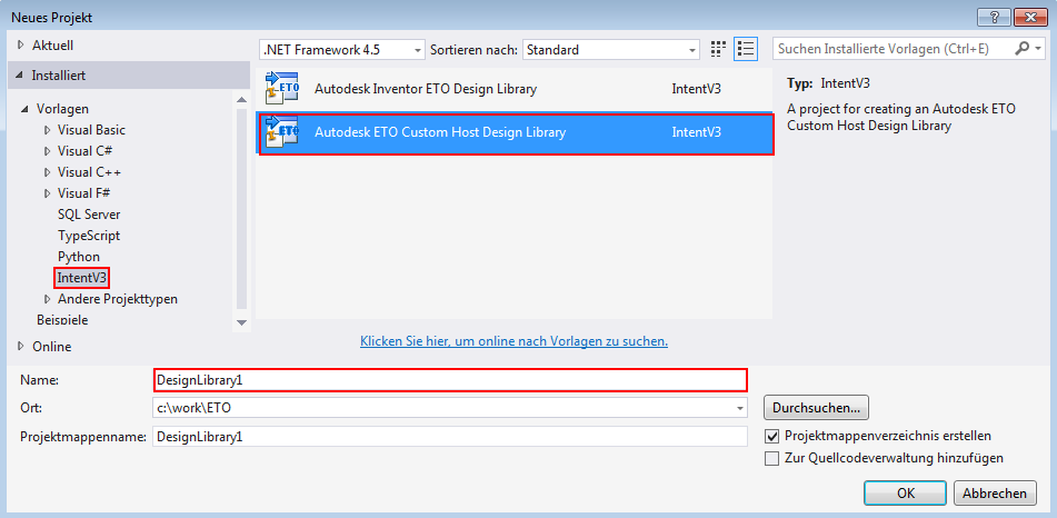

Starten Sie zunächst Visual Studio, und klicken Sie im Menü auf Datei -> Neu -> Projekt. Das Dialogfeld Neues Projekt wird angezeigt, und Sie sollten einen ähnlichen IntentV3-Abschnitt wie abgebildet sehen. Wählen Sie die Vorlage Autodesk ETO Custom Host Design Library aus, und geben Sie dem Projekt einen Namen.
Nachdem Sie Ihre Auswahl getroffen haben, klicken Sie auf OK, um das Projekt zu erstellen. Ein neues Visual Studio-Projekt wird erstellt. Das Projekt enthält eine leeres Stammdesign und eine Datei mit dem Namen IntentHost.config.
