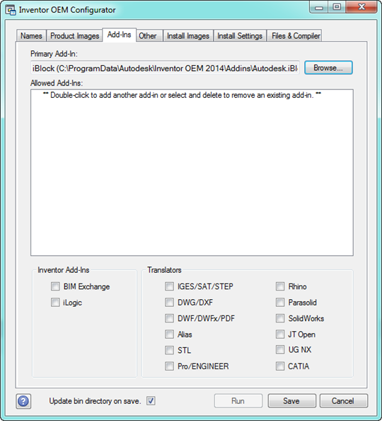

Gibt die Inventor-Zusatzmodule an, die in Ihrer Anwendung unterstützt werden sollen. Die Auswahlliste enthält die Zusatzmodule, die mit dem Inventor OEM SDK installiert wurden. Sie können auf Ihrem Entwicklungssystem alle Zusatzmodule installieren und dann angeben, welche Zusatzmodule im Installationsprogramm unterstützt werden sollen. Installieren Sie nur Zusatzmodule, die auch bereitgestellt werden sollen, denn Ihr Entwicklungscomputer sollte möglichst der Kundenumgebung entsprechen.
Die folgende Abbildung zeigt das Dialogfeld nach Auswahl des Zusatzmoduls iBlock. Für das Beispielprogramm iBlock ist kein weiteres Zusatzmodul erforderlich.
