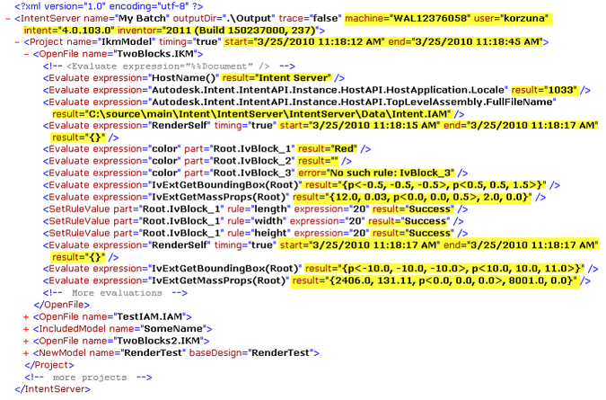

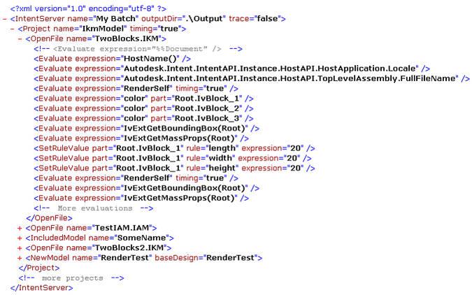

Beispielaufgabe für Stapelverarbeitung durch Intent Server
Die XML-Ausgabe wird im Verzeichnis ".\output" gespeichert. Die Details der einzelnen Vorgänge werden hervorgehoben:
