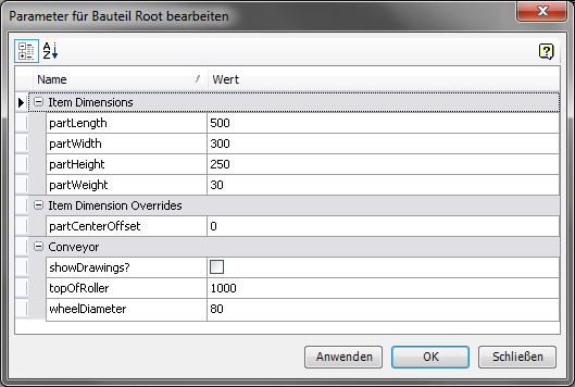

Das nächste Beispiel zeigt die Kommentare %%PartEditorCategories und %%PartEditorRules .
<%%DisplayName ("Standard Conveyor System"), _
%%CategoryOrder ("Item Dimensions,Item Dimension Overrides,Drive,Drive Spec,Conveyor"), _
%%PartEditorCategories ("{Conveyor}"), _
%%PartEditorRules ("{partLength, partWidth, partHeight, partWeight, partCenterOffset}"), _
Design StdConveyorSystem : ConveyorRoot BOMMixin CustomerMixin IvAssemblyDocument
%%PartEditorCategories gibt die Kategorien an, die im Bauteil-Editor angezeigt werden sollen. Wenn Sie jedoch auch %%PartEditorRules angegeben haben, wird diese Regel ebenfalls angezeigt, unabhängig davon, ob sie zu einer in %%PartEditorCategories angegebenen Kategorie gehört.
