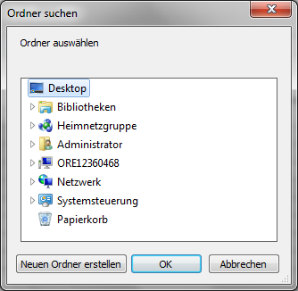

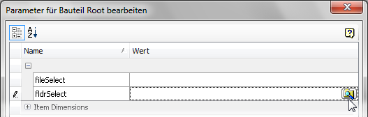

Wenn Sie einen SelectFolder-Editor angeben, wird im Bauteil-Editor im entsprechenden Feld Wert ein Symbol zum Durchsuchen angezeigt.
Wenn Sie auf das Symbol zum Durchsuchen klicken, wird das Dialogfeld des Ordner-Browsers angezeigt.
