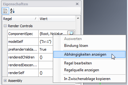

So zeigen Sie das Dialogfeld Abhängigkeit im Fenster Eigenschaften angezeigt wird, klicken Sie mit der rechten Maustaste auf eine bestimmt rule , und wählen Sie Abhängigkeiten anzeigen:

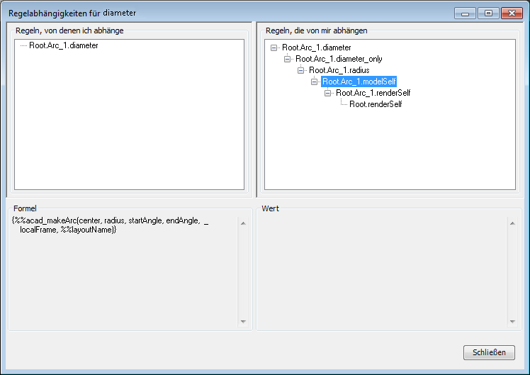

Die Rule Abhängigkeiten ein Dialogfeld angezeigt, in dem Sie Rule im Stamm auf beiden Seiten. In der folgenden Abbildung wurden beide Seiten so weit wie möglich erweitert.
In Formel wird die Formel für den ausgewählten Knoten in der Strukturansicht angezeigt. In diesem Fall ist diameter ein einfacher numerischer Parameter, der von keiner anderen Regel abhängt. Die ausgewählte modelSelf-Regel hängt von diameter ab, jedoch nur indirekt. Die Regel ist ein interner Funktionsaufruf, der radius referenziert, nicht diameter. Es wird jedoch die Gruppenregel diameter_only ausgelöst, um den Radius für den Bogen abzurufen.

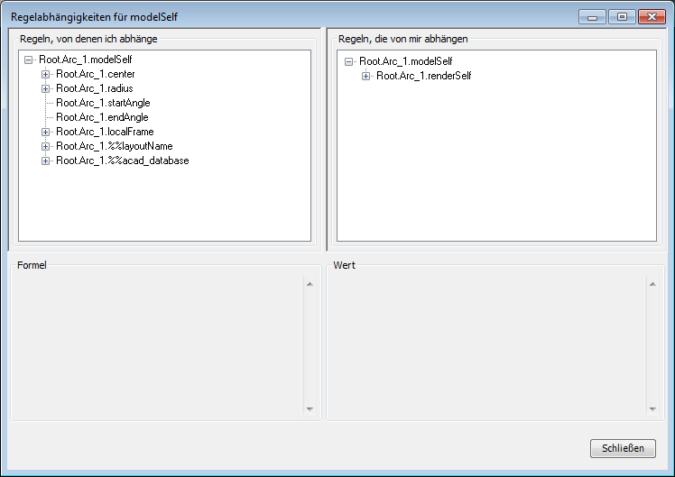

Betrachten Sie nun die Abhängigkeiten für den gleichen modelSelf-Slot.
In der folgenden Abbildung zeigt das linke Fenster sowohl die direkten als auch die verborgenen Referenzen, die bei der Auswertung erstellt wurden. Dabei müssen der Mittelpunkt, der Radius, der Anfangs- und Endwinkel sowie einige weitere Informationen angegeben werden. Mit einer Ausnahme handelt es sich hierbei um die Argumente für die Funktion.
