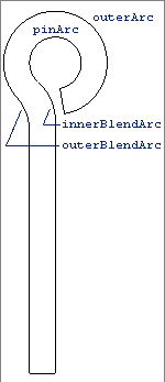

| Name : | Arc_Ex04 | |
| Design : | acDrawingDocument | |
| Name | Typ | Formel |
| PlateThickness | Zahl | 0.125 |
| PinRadius | Zahl | 0.125 |
| BendRadius | Zahl | 0.25 |
| PlateWidth | Zahl | 1.5 |
| Untergeordneter Name : | BottomLine | |
| Untergeordnetes Design : | :Line | |
| Name | Typ | Angegeben |
| thruPoint1 | Punkt | Me.origin |
| thruPoint2 | Punkt | Me.origin + Vector(PlateThickness, 0, 0) |
| Untergeordneter Name : | PinArc | |
| Untergeordnetes Design : | :Arc | |
| radius | Zahl | PinRadius |
| center | Punkt | Point(PlateThickness, PlateWidth, 0) |
| StartAngle | Zahl | 280 |
| endAngle | Zahl | TrimTan(Me.Child, InnerBlendArc) |
| Untergeordneter Name : | OuterArc | |
| radius | Zahl | PinArc.radius + PlateThickness |
| center | Punkt | PinArc.center |
| endAngle | Zahl | TrimTan(Me.Child. OuterBlendArc) |
| Untergeordneter Name : | OuterBlendArc | |
| radius | Zahl | BendRadius |
| tanArc1 | Bauteil | OuterArc |
| inside1 | Boolesche Operation | False |
| onRight1 | Boolesche Operation | False |
| tanLine1 | Bauteil | LeftLine |
| onRight2 | Boolesche Operation | True |
| endAngle | Zahl | TrimTan(Me.Child, OuterArc) |
| Untergeordneter Name : | LeftLine | |
| thruPoint1 | Punkt | BottomLine.startPoint |
| dirVector | Vektor | Vector(0, 1, 0) |
| end | Zahl | TrimTan(Me.Child, OuterBlendArc) |
| Untergeordneter Name : | InnerBlendArc | |
| tanLArc1 | Bauteil | PinArc |
| tanLine1 | Bauteil | RightLine |
| endAngle | Zahl | TrimTan(Me.Child, PinArc) |
| Untergeordneter Name : | RightLine | |
| thruPoint1 | Punkt | OuterArc.startPoint |
| end | Zahl | TrimTan(Me.Child, InnerBlendArc) |
| Untergeordneter Name : | TopLine | |
| thruPoint2 | Punkt | PinArc.startPoint |
