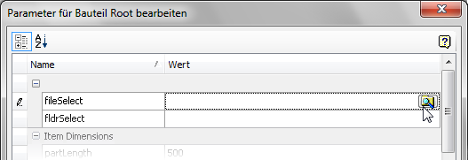

Wenn Sie einen SelectFile-Editor angeben, wird im zugehörigen Feld Wert im Bauteil-Editor ein Symbol zum Durchsuchen angezeigt.

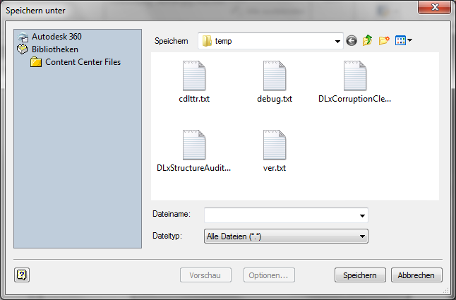

Wenn Sie auf das Durchsuchen-Symbol klicken, wird das Dialogfeld Datei angezeigt.
