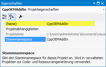

    Der Name des Elements assemblyIdentity ist der Name des Projekts, wie in der folgenden Abbildung hervorgehoben.

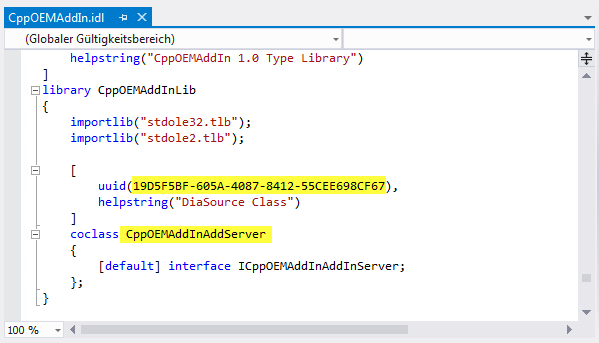

    Die CLSID ist die Klassen-ID für Ihr Zusatzmodul, und sie befindet sich in der mit dem Zusatzmodul verknüpften IDL-Datei, wie in der folgenden Abbildung dargestellt. Die Klammern sind in der Manifestdatei erforderlich.
    Das Namensattribut des clrClass-Elements besteht aus zwei Teilen, die durch Punkte voneinander getrennt sind. Der erste Teil ist der Name Ihres Projekts, in diesem Beispiel CppOEMAddIn. Der zweite Teil ist der Name der Klasse, die die ApplicationAddInServer-Schnittstelle implementiert, in diesem Beispiel CppOEMAddInAddInServer:

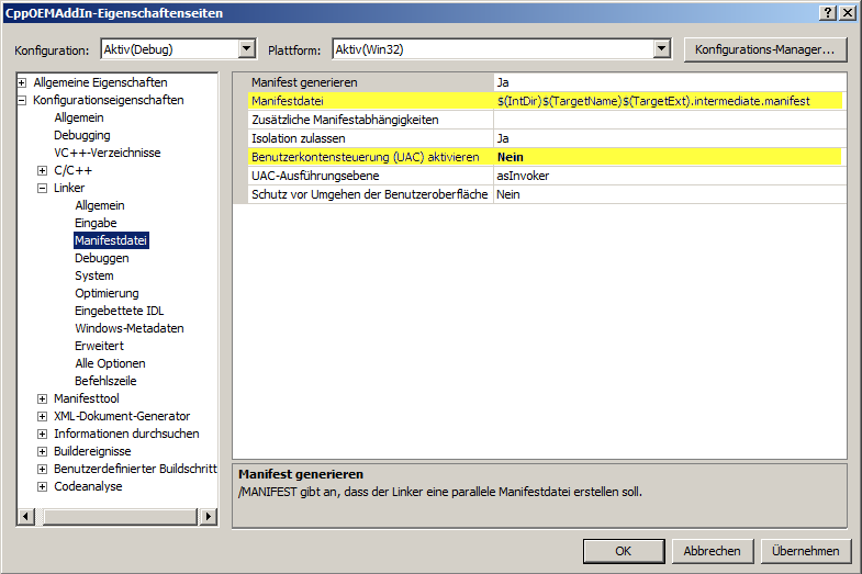

  3. Konfigurieren Sie die Projekteinstellungen, um die Manifestdatei korrekt in die DLL-Datei einzubetten. Die ersten zwei Einstellungen sind Teil der Linkereinstellungen. Die Einstellungen und Werte, um sie zu ändern, sind in der folgenden Abbildung hervorgehoben. In einigen Fällen sind die Werte für diese Eigenschaften bereits korrekt.

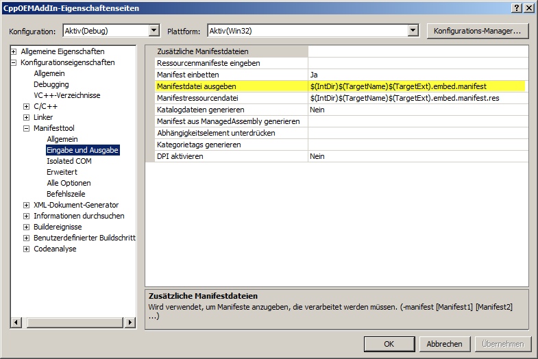

    Als Nächstes folgen die Einstellungen für Manifesttool. Legen Sie Manifest einbetten auf Ja fest, wie dargestellt:

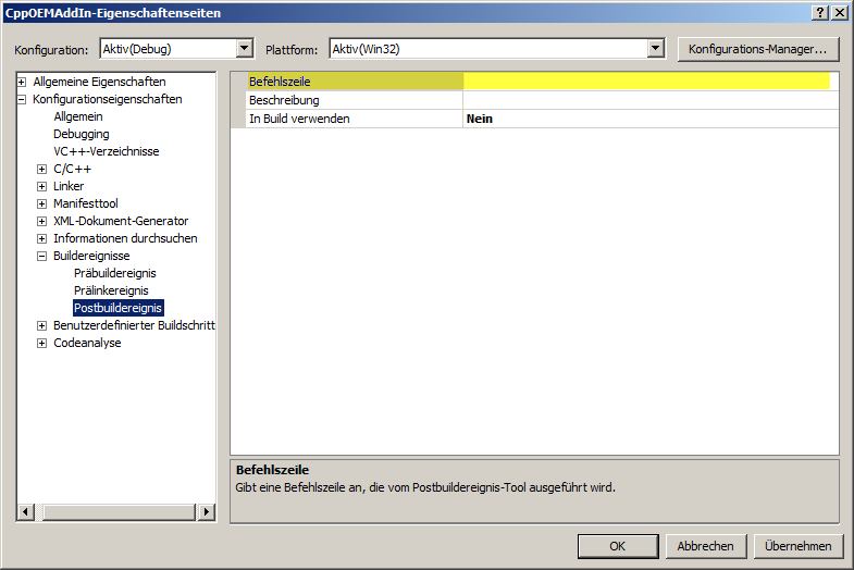

    Entfernen Sie im Abschnitt Buildereignisse der Einstellungen den Postbuild-Schritt, bei dem das Zusatzmodul in die Registrierung aufgenommen wird. Löschen Sie jeglichen Text aus dem Feld Befehlszeile, wie in der folgenden Abbildung dargestellt.
