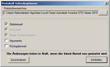

Protokoll-Schreiboptionen steuern den Umfang der in die Protokolldatei geschriebenen Daten.
