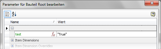

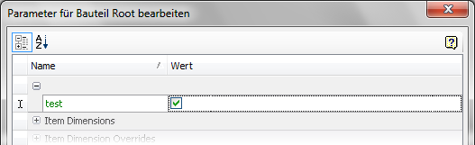

Dieses Beispiel zeigt die Kommentare %%PEValueChecked und %%PEValueUnchecked.
<%%PEEditorType("CheckBox"),_
%%PEValueChecked("True"),_
%%PEValueUnchecked("False")>_
Parameter Rule test As Any = :Anything
Wenn aktiviert, gibt CheckBox den Zeichenfolgewert True zurück.
