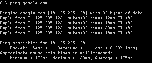

Ping
Ping ist ein Befehlszeilenprogramm, das für die meisten Betriebssysteme verfügbar ist. Um Ping zu verwenden, geben Sie in einer Befehlszeile ping <Server-URL> ein.
Ping sendet ein Datenpaket an den angegebenen Server und wartet auf eine Antwort. Anschließend wird die Roundtrip-Zeit für das Paket angezeigt. Verwenden Sie Ping zum Messen der Latenzzeit der Serververbindung.
Anmerkung: In Windows Server ist es manchmal erforderlich, Ping-Anfragen zu aktivieren/zuzulassen. Informationen zum Aktivieren von Ping-Anfragen finden Sie in der Dokumentation zu Ihrem Betriebssystem.
