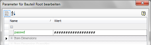

Im ersten Beispiel wird %%PEPasswordChar verwendet, um "#" als Maskierungszeichen in ein Textfeld einzugeben. %%PEMaxLength beschränkt die Eingabe auf 18 Zeichen.
<%%PEEditorType("TextBox"),_
%%PEPasswordChar("#"),_
%%PEMaxLength("18")>_
Parameter Rule passwd As String = ""

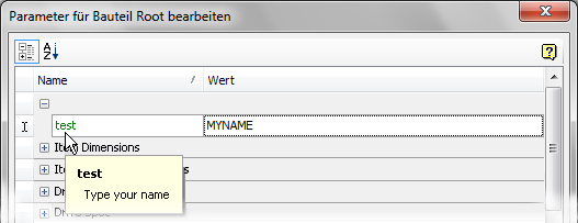

Im nächsten Beispiel ist %%PECharacterCasing auf "Upper" festgelegt, um alle im Textfeld eingegebenen Zeichen in Großbuchstaben zu konvertieren.
%%Prompt("Type your name"),_
%%PECharacterCasing("Upper")>_
Parameter Rule test As String = ""
Ergebnis:
