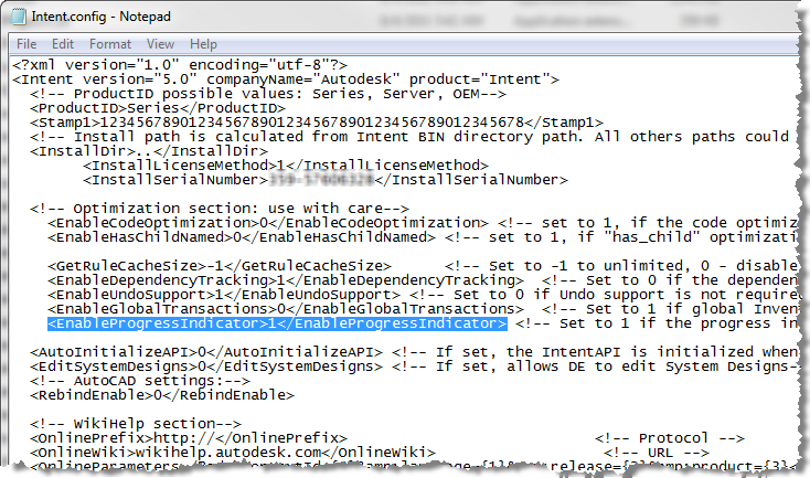

Festlegen des Indikators EnableProgress
Sichtbarkeit der Fortschrittsanzeige steuern

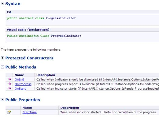

IntentAPI.Instance.Options.IsRenderProgressEnabled
Erstellen einer benutzerdefinierten Fortschrittsanzeige
class NullProgressIndicator : ProgressIndicator
public NullProgressIndicator() : base() {}
public override void OnStart() {}
public override void OnProgress(long curValue, long maxValue) {}
public override void OnEnd() {}
