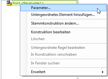

  1. Klicken Sie in der Multifunktionsleiste auf die Registerkarte Werkzeuge, Gruppe ETO, und klicken Sie auf den Design-Editor. Bearbeiten Sie im Design-Editor das design für das aktuelle Modell oder ein child .
  2. Klicken Sie auf Parameter, und fügen Sie einem Intent-Bauteil Parameterwerte hinzu, oder ändern Sie diese.
  3. Klicken Sie auf Untergeordnetes Element hinzufügen, und fügen Sie eine dynamische child , um den ausgewählten part eines Modells.
  4. Klicken Sie auf Stammdesign ändern, und ersetzen Sie die design der obersten Baugruppe mit einer anderen design . Optional können Sie löschen Sie dynamische und rules dynamisch children beim Ändern der Stamm design .
  5. Klicken Sie auf Untergeordnete Regel bearbeiten und im Design-Editor (in einem design child ) oder im dynamischen Regel-Editor (für eine dynamische child ), zeigt die Quelle des rule , erstellt der ausgewählten part .

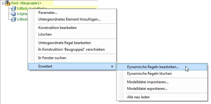

  6. Klicken Sie auf Erweitert Dynamische Regeln bearbeiten, und bearbeiten Sie die dynamischen rules auf den ausgewählten Intent part .
  7. Klicken Sie auf Erweitert Dynamische Regeln löschen, und entfernen Sie die dynamischen Regeln für das ausgewählte Intent-Bauteil.
  8. Klicken Sie auf Erweitert Modelldatei importieren, und importieren Sie eine zuvor exportierte Modell (*.ikm) in das aktuelle Modell am ausgewählten node .
  9. Klicken Sie auf Erweitert Alle wiederherstellen, um alle neu laden design (*.iks) von einem Datenträger. Besonders hilfreich beim Ändern von designs mit einem externen Editor.
