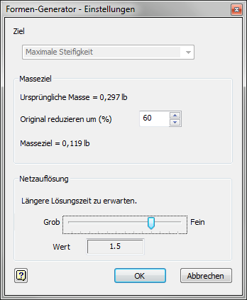

Mit den Formen-Generator-Einstellungen können Sie eine Ziel-Massenreduzierung sowie die Netzauflösung festlegen.
Um darauf zuzugreifen, klicken Sie auf der Registerkarte Analyse auf Formen-Generator - Einstellungen.
Der Formen-Generator schlägt vor, wie die Steifigkeit des Bauteils mit einer bestimmten Menge an Material maximiert werden kann. Zukünftige Versionen bieten ggf. zusätzliche Entwurfsziele und Abhängigkeiten.
Masseziel
Im Dialogfeld Formen-Generator - Einstellungen können Sie die ursprüngliche Masse des Bauteils anzeigen. Geben Sie einen Reduzierungsprozentsatz von der ursprünglichen Masse für den Formen-Generator an. Das neue Masseziel wird automatisch aktualisiert, wenn Sie die prozentuale Reduzierung anpassen.
Anmerkung: Die Einheiten werden auf die Dokumenteinheiten für die Masse festgelegt. Ändern Sie die Dokumenteinstellungen (Extras > Optionen > Dokumenteinstellungen), um zu einer anderen Einheit der Masse zu wechseln.
Netzauflösung
Verwenden Sie den Schieberegler, um die Netzauflösung für das erstellte Bauteil zu steuern. Ein verfeinertes Netz ermöglicht eine glattere Lösung mit höherer Qualität, führt jedoch zu längeren Laufzeiten.
