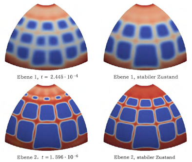

Halbkugelförmige Wandung
Bei diesem Problem wird eine dünne, halbkugelförmige Wandung untersucht. Die Wandung hat oben eine Bohrungsöffnung, um die eine Drucklast angewendet wird. Die y-Verschiebungen sind an der Unterkante der Halbkugel festgelegt. Die x- und z-Verschiebungen sind um die Bohrungsöffnung auf der Oberseite der Halbkugel festgelegt [3].
Mithilfe des Formen-Generators können wir das publizierte Ergebnis reproduzieren. Der Großteil des generierten Ergebnisses stimmt mit den publizierten Ergebnissen überein. Es gibt jedoch auch einige deutliche Unterschiede an der Unterkante der Halbkugel. Im Formen-Generator-Ergebnis bleibt nur eine dünne Schicht an Material dort übrig, wo die Begrenzungsbedingungen angewendet werden. Die publizierten Ergebnisse zeigen ein viel dickeres Materialband an der Unterkante der Halbkugel. Die publizierten Ergebnisse zeigen auch einige Abweichungen bei der Dicke dieses Materialbandes, wahrscheinlich aufgrund der Symmetrie der verwendeten Begrenzungsbedingungen.
