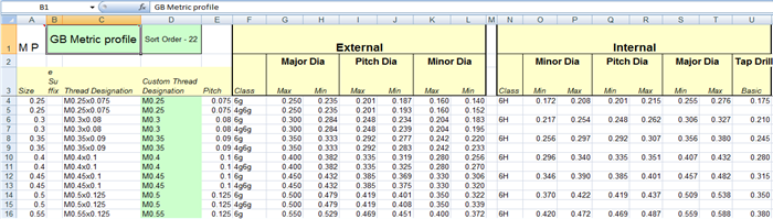

Arbeitsblattformat für den zylindrischen Gewindetyp
Die ersten drei Zeilen enthalten Spaltenüberschriften und andere allgemeine Daten. Folgende Zellen sind in diesem Abschnitt von Bedeutung:
A1
Diese Zelle gibt an, wie das Arbeitsblatt von Bohrungs- und Gewindeelementen verwendet wird.
  • I gibt an, dass für Abstandsdaten im Arbeitsblatt die Maßeinheit Zoll verwendet wird. Es muss I oder M angegeben sein.
  • M gibt an, dass für Abstandsdaten im Arbeitsblatt die Maßeinheit Millimeter verwendet wird. Es muss I oder M angegeben sein.
  • N gibt an, dass das Arbeitsblatt nur Daten für Innengewinde enthält. Es kann X oder N verwendet werden. Wird weder X noch N angegeben, steht das Arbeitsblatt für Außen- und Innengewinde zur Verfügung.
  • P gibt an, dass es sich bei Spalte E um den Steigungsabstand des Gewindes handelt. Es muss P oder Q angegeben sein.
  • Q gibt an, dass es sich bei Spalte E um Gewindegänge pro Zoll (TPI = Threads Per Inch) handelt. Es muss P oder Q angegeben sein.
  • X gibt an, dass das Arbeitsblatt nur Daten für Außengewinde enthält. Es kann X oder N verwendet werden. Wird weder X noch N angegeben, steht das Arbeitsblatt für Außen- und Innengewinde zur Verfügung.
B1/C1
In diesen beiden kombinierten Zellen steht der benutzerspezifische Name des Gewindetyps, der in den Dialogfeldern Bohrung und Gewinde angezeigt wird. Anders als beim eigentlichen Namen des Arbeitsblatts (auf der Registerkarte unten im Fenster) können Sie diesen Namen für den Gewindetyp anpassen (zum Beispiel an die Sprache oder betriebsinterne Bezeichnungen), ohne dass sich dies auf den Austausch von Konstruktionsdaten auswirkt.
D1
Die Nummer in dieser Zelle bestimmt die Reihenfolge, in der die Gewindetypen in den Dialogfeldern aufgelistet werden. Diese Nummer muss nicht sequenziell sein. Gewindetypen mit einer niedrigeren Sortiernummer werden über den Typen mit höheren Nummern platziert.
Der Abschnitt mit den Gewindedaten beginnt in der vierten Zeile. Die Spalten mit den Gewindedaten sind in drei Abschnitte gegliedert:
Im Folgenden finden Sie eine Übersicht über die einzelnen Spalten und deren Inhalt:
A
Gibt die Nenngröße des Gewindedurchmessers als Dezimalwert an.
B
Gibt die Nenngröße des Gewindedurchmessers als optionale Zeichenfolge an, die an den Wert in Spalte A angehängt und im Dialogfeld Bohrung angezeigt wird.
C
Gibt die Gewindebezeichnung in Form eines Schlüssels an, durch den ein bestimmtes Gewinde identifiziert werden kann.
D
Gibt die benutzerdefinierte Gewindebezeichnung an, die in den Dialogfeldern angezeigt wird und optional in die Bohrungs- und Gewindeinfos übernommen werden kann. Sie können diesen Wert ohne Auswirkungen auf das Bohrungs- bzw. Gewindeelement ändern. Falls jedoch mehrere Zeilen dieselbe Gewindebezeichnung aufweisen, muss auch die benutzerdefinierte Gewindebezeichnung in diesen Zeilen identisch sein.
E
Gibt den Achsabstand des Gewindes an. Enthält Zelle A1 den Buchstaben P, zeigt diese Spalte Werte für den Steigungsabstand an. Enthält Zelle A1 den Buchstaben Q, zeigt diese Spalte Werte für die Gewindegänge pro Zoll (TPI) an.
F
Gibt die Toleranzklasse an, welche die Maßtoleranz für das Außengewinde repräsentiert. Bei dieser Klasse handelt es sich auch um einen Schlüssel.
G und H
Diese Spalten geben den Mindest- bzw. Höchstwert für den Außendurchmesser des Außengewindes an, bei dem es sich um den Durchmesser eines virtuellen Zylinders, der den Scheitelpunkt des Außengewindes berührt, handelt.
I und J
Diese Spalten geben den Mindest- bzw. Höchstwert für den Flankendurchmesser des Außengewindes an, bei dem es sich um den Durchmesser eines virtuellen Zylinders handelt, bei dem die Breite des Gewindes der Breite des Zwischenraums entspricht.
K und L
Diese Spalten geben den Mindest- bzw. Höchstwert für den Kerndurchmesser des Außengewindes an, bei dem es sich um den Durchmesser eines virtuellen Zylinders, der den Grund des Außengewindes berührt, handelt.
N
Gibt die Toleranzklasse an, bei der es sich um einen Schlüssel für das Innengewinde handelt.
O und P
Diese Spalten geben den Mindest- bzw. Höchstwert für den Außendurchmesser des Innengewindes an, bei dem es sich um den Durchmesser eines virtuellen Zylinders, der den Grund des Innengewindes berührt, handelt.
Q und R
Diese Spalten geben den Mindest- bzw. Höchstwert für den Flankendurchmesser des Innengewindes an, bei dem es sich um den Durchmesser eines virtuellen Zylinders handelt, bei dem die Breite des Gewindes der Breite des Zwischenraums entspricht.
S und T
Diese Spalten geben den Mindest- bzw. Höchstwert für den Kerndurchmesser des Innengewindes an, bei dem es sich um den Durchmesser eines virtuellen Zylinders, der den Scheitelpunkt des Innengewindes berührt, handelt.
U
Gibt den Gewindebohrungsdurchmesser des Innengewindes an, bei dem es sich um den empfohlenen Bohrungsdurchmesser für die Bohrung handelt.
