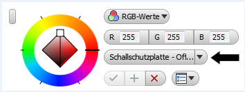

Dokumentdarstellung über ein Element oder eine Fläche
  1. Bearbeiten Sie das Bauteil.
  2. Klicken Sie im Schnellzugriff-Werkzeugkasten auf Anpassen .
  3. Wählen Sie mit dem Ansichtsbereich eine Darstellung aus.
