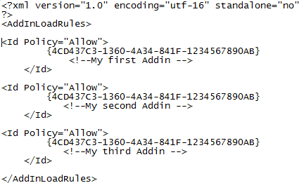

      • Kopieren oder ersetzen Sie in der Datei AddInLoadRules.xml die GUID, die Sie ändern möchten (die Zeichenfolge zwischen { und }), durch die ClientId-GUID aus der .addin-Manifestdatei für das Zusatzmodul.
      • Beispiel:
    • Tragen Sie in das Kommentarfeld (zwischen <!– und --> den Namen des Zusatzmoduls ein.

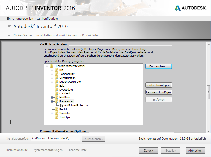

  2. Richten Sie die Datei für Ihre Benutzer ein: Es gib zwei Möglichkeiten, diese Datei einzurichten:
    Option 1
    • Kopieren Sie die Datei vom Speicherort für Benutzerüberschreibungen an den Speicherort für Administratorüberschreibungen einer jeden Zielarbeitsstation.
    Option 2
    • Fügen Sie die Datei mit Zusätzliche Dateien einer Einrichtung hinzu.
