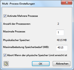

- Die Aufgabenplanung unterstützt mehrere Prozesse, um eine möglichst kurze Migrationszeit zu realisieren. Klicken Sie im Menü Einstellungen auf die Schaltfläche Mehrere Prozesse..., um das Dialogfeld Multi-Prozess - Einstellungen zu öffnen. Siehe Abbildung 1.

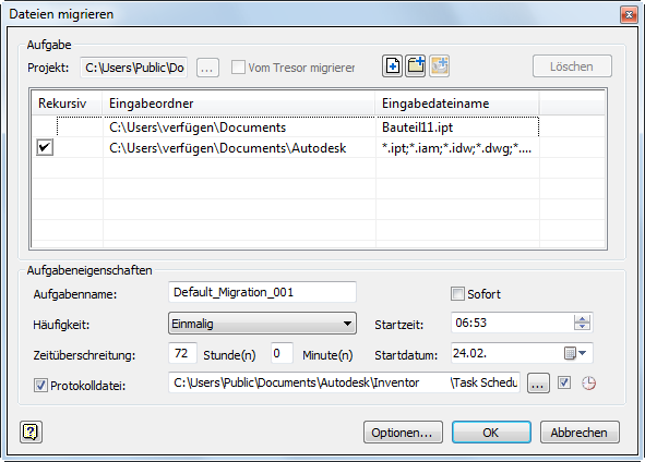

Migrieren einzelner Dateien oder Ordner
Wie bereits erwähnt, können Sie, wenn Sie Ihre Inventor-Dateien nicht nach Projekt migrieren möchten, stattdessen einzelne Dateien oder alle Dateien in einem Verzeichnis (einschließlich Unterverzeichnisse) auswählen. Folgende Optionen sind verfügbar, indem Sie auf die entsprechende Schaltfläche im Dialogfeld Dateien migrieren klicken:

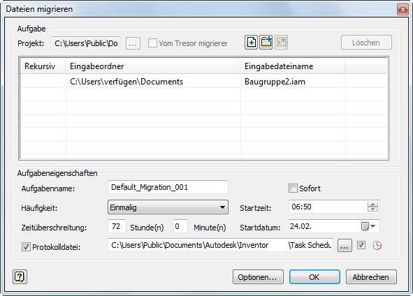

- Dateien hinzufügen: Bei Auswahl dieser Schaltfläche wird ein Browser geöffnet, in dem Sie eine oder mehrere zu migrierende Dateien auswählen können. Dies ist eine praktische Möglichkeit, wenn Sie eine geringe Anzahl von Dateien, z. B. die angepassten Inventor-Vorlagen, schnell migrieren möchten. Siehe Abbildung 6.
