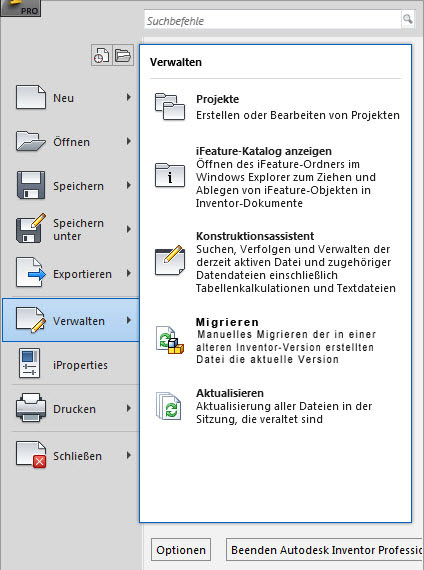

Öffnen Sie einen älteren Datensatz, und migrieren Sie ihn mithilfe des Befehls Migrieren. Die Option Migrieren findet alle in die Datei geladenen Abhängigkeiten und migriert diese.
Wenn Sie den Befehl Migrieren ausführen, müssen Sie die Migration der Datei und der Abhängigkeiten auch dann bestätigen, wenn die Option Aufforderung zum Speichern der Migration auf der Registerkarte Speichern deaktiviert ist.
So verwenden Sie den Befehl Migrieren
  1. Öffnen Sie eine Datei, die in einer früheren Version von Autodesk Inventor (z. B. Autodesk Inventor 2008) erstellt wurde.
  2. Klicken Sie auf > Verwalten > Migrieren.
Der Befehl Migrieren ist nur verfügbar, wenn die aktuelle Datei nicht bereits migriert wurde.
