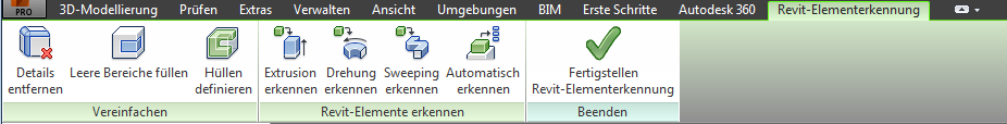

Revit-Elemente erkennen – Umgebung für Bauteile
Verwenden Sie in der Umgebung Revit-Elemente erkennen die Befehle der Gruppe Vereinfachen zur Reduzierung der Modellkomplexität. Zur Darstellung Ihres Modells mit Elementen, die von Revit erkannt werden, verwenden Sie die Erkennungsbefehle der Gruppe Revit-Elemente.
Details entfernen Vereinfachen Sie ein Modell durch Entfernen erkannter Rundungen, Fasen oder individuell ausgewählter Flächen.
Leere Bereiche füllen Verschließen Sie Löcher und Taschen mit Füllflächen, durch die leere Bereiche in Modellen aufgefüllt werden.
Hüllen definieren Vereinfachen Sie ein Modell, indem Sie ausgewählte Komponenten durch quadratische oder zylindrische Hüllen ersetzen oder indem Sie einfache Extrusionselemente erstellen, die deren Form darstellen.
Extrusion erkennen Erkennen Sie Extrusionselemente, und konvertieren Sie sie in durch Revit erkannte Extrusionen.
Drehung erkennen Erkennen Sie Drehelemente, und konvertieren Sie sie in durch Revit erkannte Drehungen.
Sweeping erkennen Erkennen Sie Sweeping-Elemente, und konvertieren Sie sie in von Revit erkannte Sweeps.

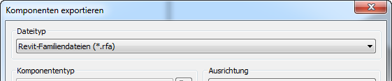

Automatische Erkennung Erkennen Sie automatisch Extrusions- und Drehelemente, und entfernen Sie Rundungen und Fasen. Eine Revit-Familiendatei kann mithilfe von Komponenten exportieren in der Umgebung BIM-Austausch für Bauteildokumente exportiert werden. Darüber hinaus können dem Revit-Familiendateiformat Informationen zu Verbindungen, Eigenschaften, Parametern, Ausrichtung, Kategorie und Einfügepunkten hinzugefügt werden.
Vor dem Exportieren einer Revit-Familiendatei müssen Benutzer von Inventor das Modell vorbereiten, damit Modellelemente in systemeigene Revit-Elemente konvertiert werden können. In Inventor 2014 können Extrusions-, Dreh- und Sweeping-Elemente konvertiert werden. Benutzer von Inventor können ein vorhandenes Modell mithilfe der Umgebung BIM vereinfachen konvertieren. Sie können aber auch ein kompatibles Modell erstellen, indem sie nur diese drei Elemente zum Erstellen der Modellgeometrie verwenden.
