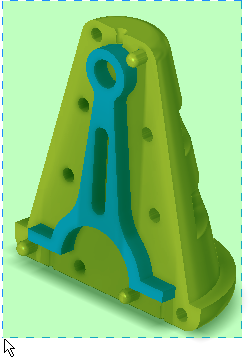

Analysieren von Kollisionen
Der Arbeitsablauf Kollision analysieren wurde um die folgenden neuen Funktionen erweitert:
- Sie können ein Kreuzen-Fenster verwenden, um dem Auswahlsatz Komponenten hinzuzufügen. Bisher mussten die Komponenten einzeln ausgewählt werden.

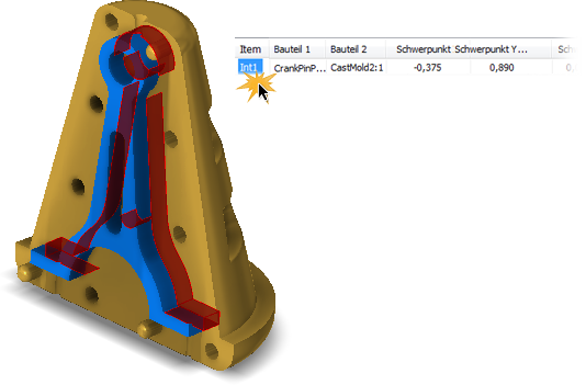

- Sie können nun eine Kollision in der Ansicht vergrößern. Wenn Kollisionen erkannt werden, erweitern Sie das Dialogfeld, und doppelklicken Sie auf einen Eintrag, um die Darstellung der Kollision zu vergrößern.

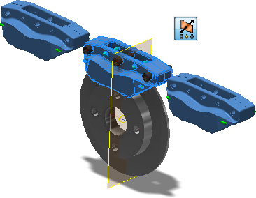

Baugruppenanordnung
Dem Baugruppenbefehl Anordnung wurde die Option Mittelebene hinzugefügt. Wählen Sie die Option Mittelebene, um eine zu beiden Seiten der ursprünglichen Komponente verteilte Anordnung zu erstellen.

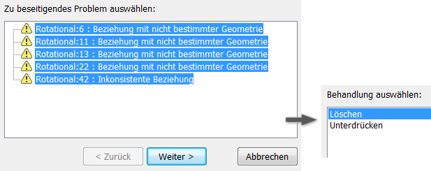

Beheben mehrerer fehlerhafter Abhängigkeiten
Sie können jetzt in Design Doctor mehrere fehlerhafte Abhängigkeiten auswählen und löschen oder unterdrücken.
