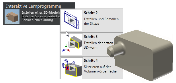

Interaktives Lernprogramm zu den grundlegenden Funktionen
Ein neues Lernprogramm zu den grundlegenden Funktionen führt Sie durch die Befehle und Arbeitsabläufe für die Erstellung von 3D-Objekten in Inventor.
Erstellen interaktiver Lernprogramme
Sie können Ihre eigenen interaktiven Lernprogramme für die interne Verwendung erstellen oder für andere freigeben.
Hier können Sie die Anweisungen und die Starter-Dateien für 64-Bit-Systeme herunterladen:
http://www.autodesk.com/interactive_tutorial-2014-64bit
Hier können Sie die Anweisungen und die Starter-Dateien für 32-Bit-Systeme herunterladen:
http://www.autodesk.com/interactive_tutorial-2014-32bit
Speicherposition der interaktiven Lernprogramme nicht mehr mit eingeschränktem Zugriff
Die interaktiven Lernprogramme wurden bisher installiert im Ordner Programme, einer Speicherposition mit eingeschränktem Zugriff. Die neue Installationsposition ist ein öffentlicher Bereich. Dort kann jeder, auch ohne Administratorrechte, neue interaktive Lernprogramme hinzufügen.
Die neue Speicherposition lautet: <Laufwerk>:\Benutzer\Öffentlich\Dokumente\Autodesk\Inventor 2014\Interactive Tutorial\de-DE\
Visuelle Verbesserungen an interaktiven Lernprogrammen
Die neue Größe, Form und Farbe des Mauszeigers in der Multifunktionsleiste sowie der Wiedergabeschaltfläche für Videos sorgen für eine optisch deutlich bessere Sichtbarkeit.
