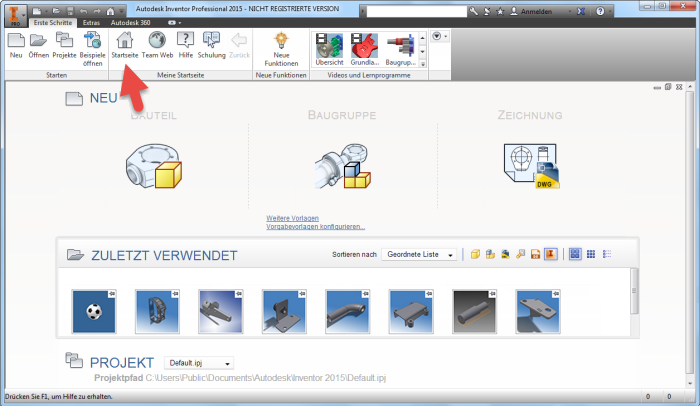

Ausgangsansicht von Inventor
Die Ausgangsansicht von Inventor ersetzt den Begrüßungsbildschirm und bietet einen Einstiegspunkt in die Anwendung, bei dem der Schwerpunkt auf häufigen Benutzeraufgaben liegt. Die Ausgangsansicht funktioniert ähnlich wie Ihr persönlicher Befehls-Navigator. Einige Elemente sind:
  • Grundlegende oder vollständige Vorlagenanzeige
  • Erweiterte Liste der zuletzt verwendeten Dateien mit umfassenden Informationen in der QuickInfo
  • Mit Filtern können Sie die Dateitypen angeben, die in der Liste zuletzt verwendeter Dateien angezeigt werden sollen.
  • Fixiermöglichkeit für aktuelle Arbeitsdateien, um sie einfacher zu finden Die Abbildung oben zeigt die beiden fixierten Dateien.
  • Schneller Zugriff auf Team Web, Hilfe und den Lernpfad

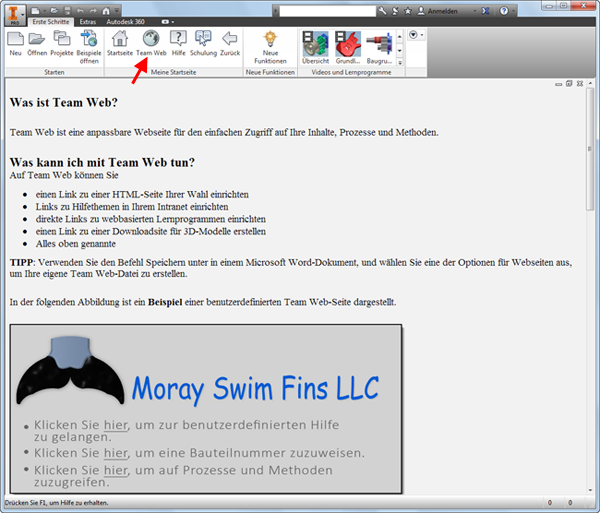

Team Web
Team Web ist eine anpassbare Webseite für den einfachen Zugriff auf Ihre Inhalte, Prozesse und Methoden.
Sie können Team Web wie folgt anpassen:
  • Link zur HTML-Seite Ihrer Wahl
  • Link zu Hilfethemen im Intranet
  • Link zu webbasierten Lernprogrammen
  • Link zu einer Downloadsite für 3D-Modelle
  • Alle oben genannten
Sie können Team Web auf mehrere Weisen starten, beispielsweise über die Registerkarte Erste Schritte in der Gruppe Meine Ausgangsansicht. Auf der Registerkarte Dateien können Sie über eine Anwendungsoption Team Web als vorgabemäßige Ausgangsansicht von Inventor festlegen.

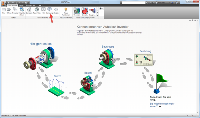

Lernprogramm-Lernpfad
Klicken Sie auf der Registerkarte Erste Schritte in der Gruppe Meine Ausgangsansicht auf den Eintrag Lernen, um den Lernprogramm-Lernpfad aufzurufen. Die Lernprogramme bieten einen Lernpfad für die Grundlagen von Skizzen und Bauteilen, Baugruppen und Zeichnungen in einem umfassenden durchgängigen Arbeitsablauf. Die Fortschrittsanzeige zeigt an, was Sie bereits abgeschlossen haben. Die verbesserte interaktive Benutzeroberfläche der Lernprogramme bietet eine optimierte visuelle Darstellung.
