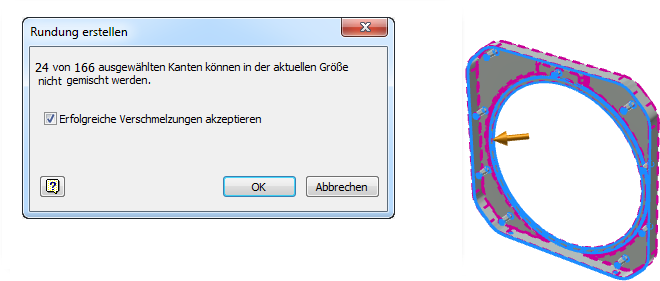

Erfolgreiche Rundung
Wenn in früheren Versionen eine Kante in einem Rundungsauswahlsatz fehlschlug, schlug auch der gesamte Rundungsvorgang fehl. In dieser Version wird bei Verschmelzungsfehlern ein Dialogfeld mit der Option geöffnet, bei erfolgreichen Kanten die Rundung durchzuführen.
Nachdem Sie für die anfängliche Kantenauswahl die Rundung durchgeführt haben, können Sie den Vorgang mit dem Radius der gleichen Größe wiederholen. Bei diesem Vorgang werden in der Regel mehr Kanten verschmolzen.
Im Modell in der folgenden Abbildung werden nach der Rundung der ersten 142 Kanten weitere 17 Kanten gerundet.
