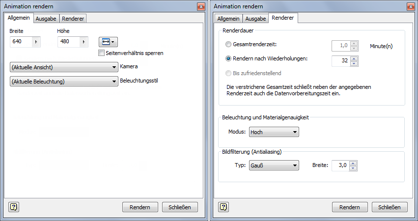

Neue Beleuchtungsstilfunktionen für die bildbasierte Beleuchtung in Version 2016
Erweiterte Render-Engine RapidRT stellt neue Renderkonfigurationen bereit

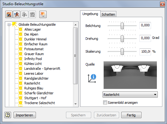

Neue Stile für die bildbasierte Beleuchtung
Dem Menü unter Registerkarte Ansicht Gruppe Darstellung
Beleuchtungsstile wurden die folgenden elf Beleuchtungsstile hinzugefügt: Dunkler Himmel, Grauer Raum, Infinity Pool, Fotoautomat, Ruhiges Blau, Scharfe Glanzlichter, Randglanzlichter, Kühles Licht, Warmes Licht, Weiches Licht und Rasterlicht.
