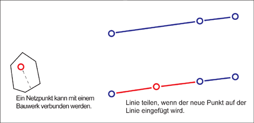

Der Arbeitsablauf Netzpunkterstellung teilt die vorhandenen Linien, um die Richtigkeit der Topologie zu gewährleisten.

Wenn Sie ein neues Bauwerk erstellen, geben Sie den Geometrietyp für das Bauwerk an.

Wenn Sie den Netzpunkt auf einem Linienelement platzieren, z. B. einer Leitung, werden Sie aufgefordert, eine Teilung mit oder ohne Attributbeibehaltung vorzunehmen. Weitere Informationen finden Sie unter Teilen von Linien.
