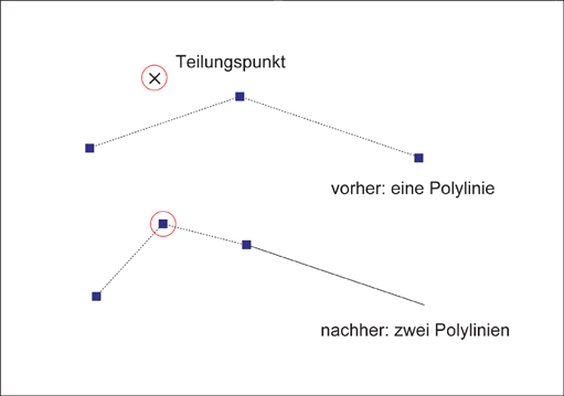

Beispiel für die Linienverarbeitung: Durch das Teilen einer Linie werden zwei Linienobjekte erzeugt.
Beispiel für die Linienverarbeitung: Mit Kontrollpunkt hinzufügen wird ein Kontrollpunkt eingefügt. Die Linien werden auf den Punkt verschoben.

Mit Teilen fügen Sie einen Kontrollpunkt hinzu und teilen eine vorhandene Linie in zwei Linienobjekte, die beide die gleichen Attributdaten wie das vorhandene Objekt aufweisen. Sie können einen vorhandenen Punkt auswählen oder einen beliebigen Punkt in der Zeichnung digitalisieren.
Verwenden Sie Kontrollpunkt hinzufügen, um einem Linienobjekt einen Kontrollpunkt hinzuzufügen. Im Gegensatz zur Funktion Teilen existiert hier nur ein Linienobjekt mit einem neuen Kontrollpunkt. Sie können einen vorhandenen Punkt auswählen oder einen beliebigen Punkt in der Zeichnung digitalisieren.
