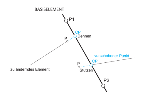

Verwenden Sie die Funktion Fangen und Stutzen zur Verarbeitung von Linienobjekten einer datenbankbasierten Fachschale . Sie können hiermit eine Linie zuschneiden oder verlängern, sodass sich der Endpunkt exakt auf einer Basislinie befindet. Diese Funktion wird häufig zum Erstellen korrekter Topologien oder zum Korrigieren ungenauer Datenerfassungen genutzt.
Elemente für Dehnen/Stutzen
