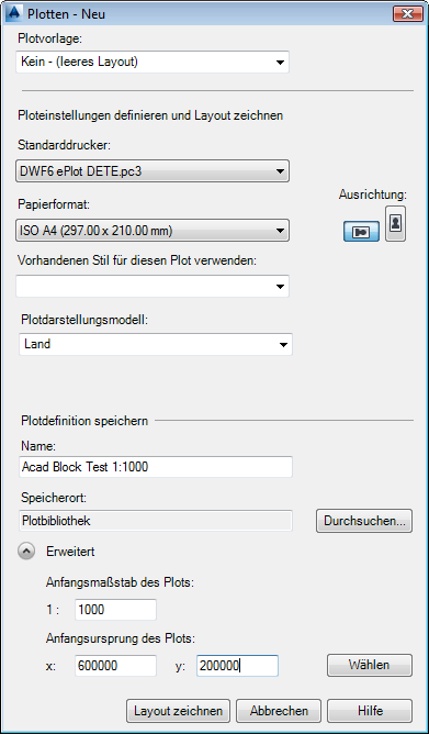

- Erstellen Sie einen neuen Plot.
- Verwenden Sie die unten angezeigten Einstellungen.
- Klicken Sie auf Layout zeichnen, um den Plot zum Bearbeiten zu öffnen.

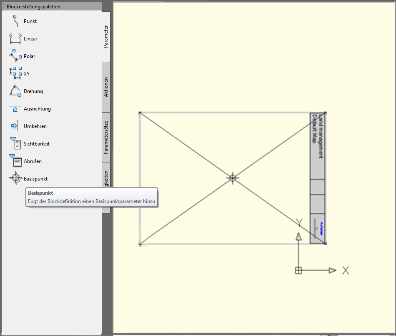

- Geben Sie in dieser Zeichnung BBEARB ein, um den Blockeditor von AutoCAD zu öffnen.
- Erstellen Sie einen neuen AutoCAD-Block, der 297 Einheiten breit und 210 Einheiten hoch ist (A4).
- Legen Sie den Festpunkt des Blocks im Zentrum fest.
- Schließen Sie den Blockeditor.

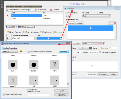

- Passen Sie den Stil des Layers PLT_PLOT_DECORATION an.
- Wählen Sie in der Darstellungsverwaltung den Layer aus, und klicken Sie auf Stil.
- Klicken Sie im Stil-Editor, unter Punktstil 0 - Unendlicher Maßstabsbereich in der Spalte Stil auf die Schaltfläche Durchsuchen. Legen Sie die Parameter wie folgt fest:
- Symbol: Wählen Sie in der Zeichnung den gerade erstellten Block aus.
- Größenkontext: Platz auf der Karte
- Einheiten: Meter
- Breite: 297 (A4, 1:1000)
- Höhe: 297 (diese Einstellung wird beim Festlegen der Breite automatisch vorgenommen)
- Füllfarbe: Ursprüngliche Farbe beibehalten.
- Kantenfarbe: Ursprüngliche Farbe beibehalten.
- Drehung: Geben Sie den Ausdruck ORIENTATION * 0.9 + 90 ein.
- Speichern Sie das aktuelle Darstellungsmodell, und überschreiben Sie dabei das vorhandene Plot-Darstellungsmodell.

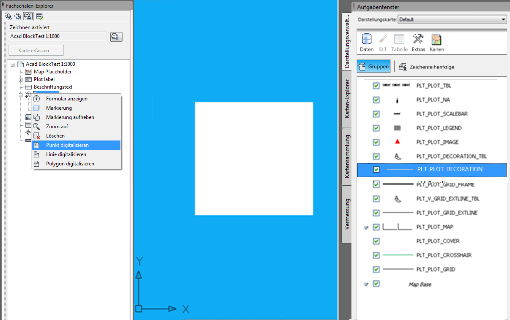

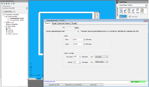

- Digitalisieren Sie ein neues Plot-Beschriftungspunktobjekt wie unten gezeigt.

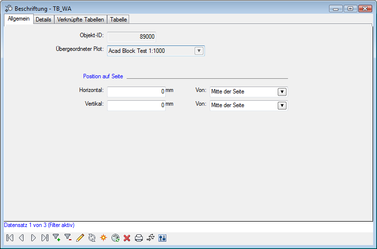

- Öffnen Sie das allgemeine Formular für dieses Punktobjekt, und legen Sie seine Position auf die Mitte der Seite fest, wie unten gezeigt.

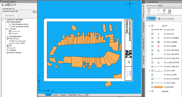

Nach der Aktualisierung wird der AutoCAD-Block in der Mitte der Seite zentriert.
Das Beschriftungspunktobjekt erhält mithilfe des erstellten AutoCAD-Block einen Stil. Der Festpunkt dieses AutoCAD-Blocks ist in seiner Mitte. Da das Beschriftungspunktobjekt auf dem Papier zentriert ist, wird AutoCAD korrekt positioniert.
- Sie können auch einen (primären) Kartenplatzhalter erstellen und diesem eine vordefinierte Breite und Position zuweisen.
