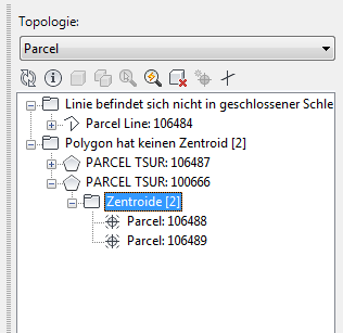

Im Dialogfeld Kanten-Zentroid-Topologie-Prüfung werden alle erkannten Topologiefehler in einem Objekt-Explorer angezeigt.
Anmerkung: Für datenbankbasierte Fachschalen .
Aktualisiert den Topologie-Explorer, falls Fehler behoben wurden.
Hebt das ausgewählte Objekt hervor (in der Zeichnung).
Zoomt auf das ausgewählte Objekt.
Öffnet das Objektklassenformular und zeigt Objektdaten an.
Entfernt das Objekt aus der Datenbank.
Erstellt fehlende Zentroide für das ausgewählte Polygon. Ist deaktiviert, wenn keine Zentroide fehlen.
