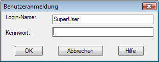

So melden Sie sich als Superuser an
Finden
. Finden
Melden Sie sich als Superuser an, um Objektklassen zu definieren.

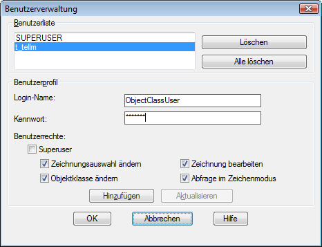

So erstellen Sie einen Benutzer
Finden
. Finden
Klicken Sie auf
Finden
. Finden
Wenn in Ihrem Unternehmen eine andere Person der Superuser ist, bitten Sie diese Person, diese Schritte durchzuführen.
Wenn Sie sich nicht als Superuser anmelden können, melden Sie sich als neuer Benutzer mit den Rechten zum Erstellen von Objektklassen an.
Sie haben die erforderlichen Rechte zum Erstellen von Objektklassendefinitionen eingerichtet.
