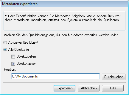

  6. Gehen Sie im Dialogfeld Metadaten exportieren wie folgt vor:
    • Wählen Sie die Option Alle Objekte in, und aktivieren Sie das Kontrollkästchen Objektklassen.
    • Um die Position anzugeben, klicken Sie auf Durchsuchen, und navigieren Sie zu einem Ordner für die exportierten Metadaten und die Verknüpfungsdateien.
      Navigieren Sie beispielsweise zu dem Ordner, in den Sie die Dateien der Übungslektion kopiert haben.
    • Klicken Sie auf Export.
