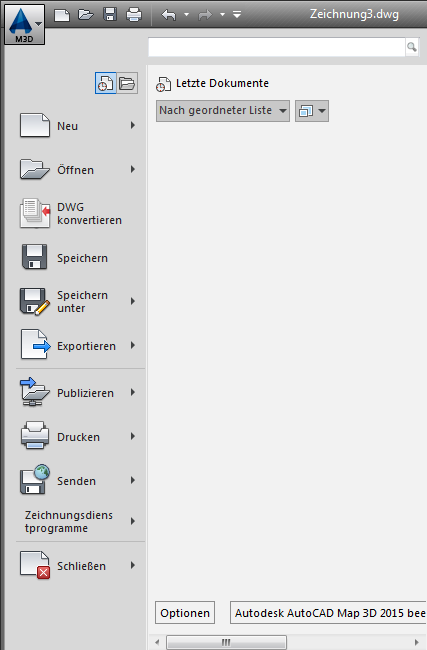

Das Anwendungsmenü
Das Anwendungsmenü enthält das Suchfeld sowie dateibezogene Befehle. Optionen ruft das Dialogfeld AutoCAD-Optionen auf, mit dem beispielsweise die Hintergrundfarbe von Karten gesteuert wird.
So verwenden Sie das Anwendungsmenü
  1. Klicken Sie auf , um das Anwendungsmenü anzuzeigen.
  2. Führen Sie einen der folgenden Schritte durch:
    • Klicken Sie auf einen Befehl oder ein untergeordnetes Element auf der linken Seite des Anwendungsmenüs.
    • Um einen anderen Befehl zu verwenden, geben Sie den Namen des Befehls in das Suchfeld ein. Siehe Suchen von Befehlen.
    • Um zwischen der Anzeige von kürzlich geöffneten Dokumenten und geöffneten Dokumenten zu wechseln, klicken Sie auf die Symbole oberhalb der Befehlsliste auf der linken Seite.
      Sie können kürzlich geöffnete Dokumente als sortierte Liste, nach Größe, Typ oder Zugriffsdatum anzeigen. Zu allen Listen können große oder kleine Symbole oder Bilder angezeigt werden.
    • Um die AutoCAD-Einstellungen zu ändern, klicken Sie auf Optionen. Siehe Optionen.
