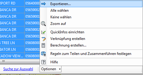

  3. Klicken Sie unten in der Tabelle auf Optionen und dann auf Exportieren.
    Exportieren Sie die Eigentümerdaten aus der Datentabelle.
