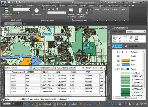

Diese Karte hat Darstellungsverwaltungslayer für Eisenbahnlinien, Straßen, Parks, den Fluss und Parzellen. Jeder weist einen anderen Stil auf. Eine Übersicht über die Komponenten des AutoCAD Map 3D-Fensters finden Sie unter Lektion 2: Kurzübersicht über AutoCAD Map 3D.
