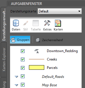

Textlayer werden auf ähnliche Weise wie Zeichnungslayer in der Darstellungsverwaltung erstellt.
In dieser Übung wird die Karte verwendet, die Sie in Lektion 2: Hinzufügen von Labels zu Objekten bearbeitet haben.
So erstellen Sie einen Textlayer
Sie haben die Karte mit dem Befehl Speichern unter unter einem neuen Namen gespeichert.
Neuer Textlayer.
Erstellen Sie einen Textlayer mit der Darstellungsverwaltung.
Rufen Sie den Textlayer "Downtown Redding Text" auf.
Der neue Textlayer wird der Darstellungsverwaltung hinzugefügt. Vorgabegemäß wird der Layername Anmerkung verwendet.
Weisen Sie dem Textlayer einen neuen Namen zu.
