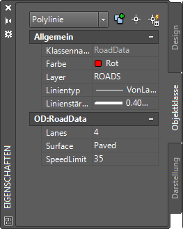

Wenn Sie beim Erstellen eines Objekts die Objektklassifizierung verwenden, werden die Eigenschaften und Werte für das Objekt automatisch aus der Objektklasse übernommen. Mit der Klassifizierung stellen Sie die Konsistenz sicher und legen Standards für die Zeichnung fest.
Auf der Registerkarte Objektklasse der Palette Eigenschaften werden die zu der Klasse des ausgewählten Objekts gehörigen Eigenschaften angezeigt.

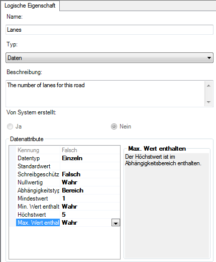

FDO-Objekte verwenden zum Definieren der Objektklassen und Objekteigenschaften Schemata. Bei einem Schema handelt es sich um einen Satz von Objektklassen. Jede Objektklasse verfügt über Eigenschaften, die die zugehörigen Objekte beschreiben.
Objektklassen ermöglichen Ihnen Folgendes:
Mit dem Schema-Editor können Sie Eigenschaften in einer Objektklasse erstellen und bearbeiten.
