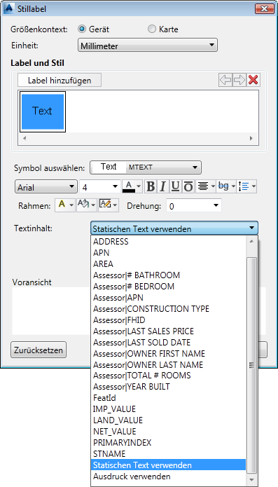

  2. Klicken Sie im Dialogfeld Stillabel auf Label hinzufügen.
  3. Für Textinhalt gehen Sie ans Ende der Liste, und klicken Sie auf Ausdruck verwenden.
    Sie können den Text für Labels mithilfe eines Ausdrucks bestimmen.
  4. Geben Sie zum Erstellen eines zweizeiligen Labels CONCAT ( ADDRESS , '\P', STNAME ) ein.
    Der Concat-Operator verbindet mehrere Eigenschaften miteinander und verwendet das '\P'-Argument, um einen Zeilenumbruch einzufügen.
    Anmerkung: Für erweiterte Stile verwenden Sie '\P', jedoch für die Standardstile '\n'. Stellen Sie sicher, dass Sie die Groß- und Kleinschreibung wie dargestellt beibehalten.
  5. Überprüfen Sie den Ausdruck.
  6. Klicken Sie auf OK im Fenster Ausdrücke erstellen/ändern.
  7. Klicken Sie auf Anwenden und Schließen im Dialogfeld Stillabel.
