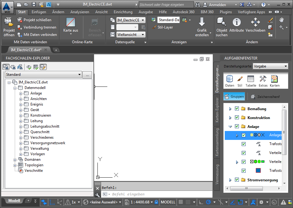

Fachschalenvorlagen enthalten Vorlagen für Objektklassen und Regeln für eine bestimmte Branche. Fachschalen verwenden Regeln und Beziehungen, um sicherzustellen, dass Objekte bestimmten Standards entsprechen. Auch wenn Sie Ihre Daten nicht in einer relationalen Datenbank speichern, können Sie eine Fachschalenzeichnung verwenden, um das regelbasierte Zeichnen zu üben. Wenn beispielsweise eine Regel festlegt, dass alle Transformatoren an Masten angebracht werden müssen, stellt die Fachschale sicher, dass Sie einen Transformator nicht an einem anderen Ort erstellen. Auf diese Weise ähneln Fachschalen einer Zeichnungsklassifizierung. Weitere Informationen finden Sie unter Dateibasierte Fachschalen.
Fachschalenvorlagen zeigen das Datenmodell im Fachschalen-Explorer auf der linken Seite und eine Reihe von vordefinierten branchenspezifischen Objektklassen im Aufgabenfenster auf der rechten Seite an. Die Multifunktionsleiste im Arbeitsbereich Datenpflege ist für eine Fachschale optimiert.
