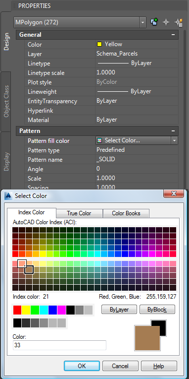

So ändern Sie die Farbe der klassifizierten Parzellen
Öffnen
Zeichnung.. Es werden alle als Parcels klassifizierten Objekte ausgewählt.
Ändern Sie über die Eigenschaftenpalette die Füllfarbe aller Objekte der Objektklasse Parcels.
Sie haben Objekte mithilfe der Objektklassendefinitionen erstellt und geändert.
